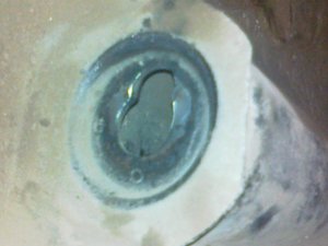

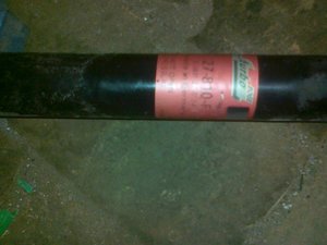

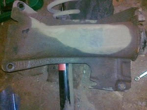

    ребят подскажите кто возился с задней подвеской!замучал стук в заднем левом колесе,разобрал стянул стойку а там аморт в кузов долбит,вернее шток, почти дыру сделал!дальнейший разбор показал что сорвало стакан на который ложиться опорник кто то забыл шайбу проставочную поставить,пришлось приварить стакан к стойке дыру разбило!вопрос в следующем, адаптор на который крепится стойка то ли разбит так то ли должен быть такой в оригинале,картинок нигде нет!подскажите кто сможет,то ли варить его надо то ли может должно так быть?и подскажите какие стойки лучше поставить?у меня вот такие!машина ауди 80 в4 авк

    посмотри что на другой стойке сравни и найдёшь ответ.по стойкам не скажу.

    Сегодня возился с задней подвеской. Если еще интересно, то отверстие должно быть круглое, диаметр 22мм, так что варить придется.
    Ставлю 341130 KAYABA "газмяс".
