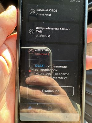

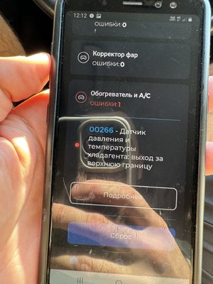

    Всем привет , подскажите что может быть , при движении кондиционер и вентилятор охлаждения работает , на холостых спустя минуту все отключается , горит 2 ошибки фото приложу ! Машинка Ауди а6 с7 2.0 ! Еще бывает такое при открытии водительской двери спустя сутки простоя может также включиться вентилятор

    Говорит о недостатке охлаждения.
    Ошибка о превышении давления это подтверждает.
    Так что в том, что вентилятор работает, я не уверен. И вторая ошибка говорит о том же.

    Скажем так ,вентилятор может даже и крутиться , но ,с недостаточной скоростью что бы охладить сжатую фазу хладагента на х.х. (так дополнительного обдува при движении нет вся нагрузка на него) -> цикл перестает быть замкнутым -> давление непрерывно растет -климат отключается

    Там ошибка по бу вентилятором кз на массу.

    тогда вентилятор однозначно под замену .

    Я бы проверил цепи питания, т.к. КЗ на массу - это, как правило, отсутствие питания. Возможно, что обрыв уже и в самом вентиляторе, точнее, его бу, т.к. тут это одно целое.

    Проблема оказалась в плавком предохранителе ( тот что под жабо ) была микро трещина , сейчас заменил все работает !
