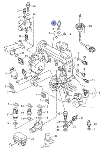

    Так называемая функция включения вентиляторов охлаждения после останова двигателя, для предотвращения "теплового удара", задействована от датчика температуры (термовыключателя 053 919 369 A), который стоит на двигателе справа, на кронштейне. Либо его надо смотреть, либо температура для вкл. вентиляторов не достигла своего значения (постоял на ХХ например). У меня на АВК не всегда включался, видимо в зависимости от температуры.
    Поз. 7 (110/103 С, двухконтактный, белый)
