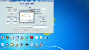

    Ребят приветствую! Выручайте! Ни с того ни с сего комп перестал видеть машину! Раньше при подключении кабеля и зайдя в "Тест" выдавало окно что типа "COM-Ок" и чего то еще что "не найдено или неизвестно"! Но, все работало безупречно! Сегодня полез скинуть чек, а на меня прога "матом" ругается что нет кабеля! А при нажатии "Тест" вместо "не найдено или неизвестно" стало писаться "Адаптер:2-NFG!" Прилагаю фото! В чем может быть проблема?

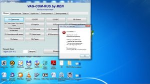

    Посмотри на первом скрине, видишь Адаптер - NFG пришет! А он должен писать "Готов", что это такое за NFG я не знаю, но именно из-за этого при диагностике выдает третий скрин! И посмотри на третьем скрине самая нижняя строка, он там спрашивает именно про К линию!
