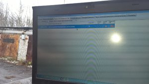

    Хочу поделиться аналогичной проблемой на своем моторе AMF
    Все началось с того что, скатавшись на юга под конец поездки моя машинка стала плохо заводиться по утрам.
    Вернее нечто подобное с переменными показателями происходило и ранее но стало надьедать да и акум жалко
    Так вот утром приходится по 20 сек машину заводить. Уже и на диагностику сьездил и к одному умельцу ко второму.
    ПОСТ ИСПРАВИЛ ПОТОМУ ЧТО ПРОБЛЕМА НЕ РЕШЕНА.

    1.ЧТО ЗА КОЛЬЦА? Бюджет замены каков и почему решили что это они?
    2.Подскажите промывали когда нибудь топливную систему? Если да то чем?
    Частично решил: Был снят фильтр топливный вместе с шланчиками которые к нему подсоеденены (в морозы был свист с его стороны) так вот, там есть клапан под ним прокладка, все сняли посмотрели, прокладка немного стесана, а причина - фильтр неоригинал и клапан когда встает в него немного уходит на изгиб когда скобу вставляешь, из посадочного места его немного выталкивает, ну мы подогнули металл но все равно мне не нравится это положение. Вердикт мастера, (предварительно) купи оригинал и все будет ок. (я в сомненьях если честно!!!). И второй момент: был снят подкачивающий насос, так как пахло от туда соляркой. Ремонтной прокладки не было у меня, не готовился к такому раскладу, в итоге размягчили прокладку и поставили на место, приклеив все как по инструкции. На сегодня имею следующее: Старт улучшился. Алгоритим завода такой. Включаю зажигание,жду 30 секунд вне заивисимости от индикатора свечей, и завожу, 3-4 секунды крутит и заводится. Всё ок. Единственное на холостых оборотах подергивается пока холодный в течение 1-1,5 минут потом ок. Ну и при заводе выхлоп синего дыма разово и дальше ок. Вот такие дела)))))).

    На 3 форсунки комплкекты колец и толкателей с болтами обошлось в 40$. Почему решил лезти в форсунки? Гдето был подсос воздуха. Магистраль пересмотрел, заборник тоже фильтр даже перенес под капот-улучшения были но временно. Было около 8 мг во втором окошке количество топлива-что одной из причин подсос воздуха. И на холостом показывало 0,8 литра в час на холостом ходу. Стало после замены рекомплектов 4,7-5 мг на ход поршня и 0,5 литра в час.

    8мг. У меня 8-8-2 показатели по цилиндрам То есть все перебирать?
    можете написать коды деталей? Что нужно покупать. Сам процесс на сколько геморно?
