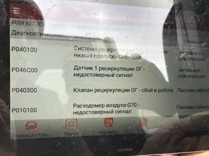

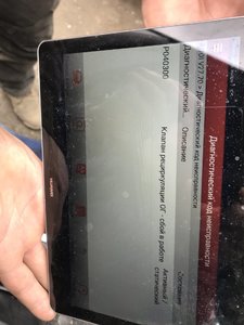

    Вообщем посмотрел ошибки, там где много это до того как их стер, контрольный сразу выдал Р04030

    На сервисе сказали нужно чистить клапан ЕГР

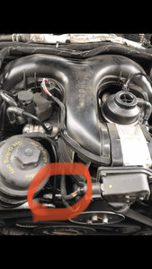

    Также в выделенном мсти была копать, может патрубки?, что посоветуете?
