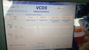

    Вкл. зажигание, не запускаем мотор. По шнурку посмотреть значения 115 группы окна 2 и 3, т.е. фактическое и заданное значения давления. Они должны совпадать полностью. Не уверен, но возможно сам датчик давления наддува вышел из строя и показывает неверные значения.

    Вот. Это значит что датчик накрылся?
    У меня бензиновый двигатель, если имеет значение

    Датчик то показывает правильное (атмосферное давление), а заданное ЭБУД в 3-м окне странное кмк. Я ожидал там увидеть что то около 1000 мБар.
    Выше в таблице фигурируют цифры 94,9% для вестгейта. В норме этот показатель не должен превышать 80%. Подними тему в ветке А4, там клубни разбираются в нюансах

    Эти параметры на не заведенном двигателе. Давление не одинаковое должно быть?

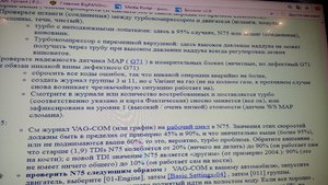

    Вот что офф сайт ваг кома пепевел с немецкого
