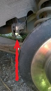

  15. Сашка_на_сотке_С4
    15 июл 2015
    30
    AUDI 100 C4 93 г.
    Обнаружил какую то странную фигню притянутую хомутиками к кронштейну, я так понял это колдун. Ребят кто знает как он работает, как его проверить?
  16. Serg37
    Serg37 Старожил
    25 фев 2013
    5.723
    Ивановская обл.
    100/С4/2.3/16.4.91
    Так и проверяется. Нагрузил авто- жижа пошла, разгрузил/поднял авто-жижи нет. Многие избавляются от него ставя переходники. Много споров по теме-нужен/ненужен. Каждый сам решает.
  17. Сашка_на_сотке_С4
    15 июл 2015
    30
    AUDI 100 C4 93 г.
    Он хомутами притянутт к кронштейну, т.е. скорее всего жидкость на полную идёт, кап при загруженной машине.
  18. Serg37
    Serg37 Старожил
    25 фев 2013
    5.723
    Ивановская обл.
    100/С4/2.3/16.4.91
    Предположение мать ошибки. Надо проверять. Может клапан закиснуть.
    Очередной калхоз. Теперь надо выяснить, почему его вывели из штата.
