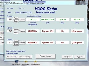

    По климе можно посмотреть реальную температуру двигателя, ток я не помню на рестайле какие каналы, по гугли.
  7. Сergei
    Сergei Живу я здесь
    17 авг 2012
    3.493
    А6 2.4L
    Подключи компьютер с посмотри какую показывает температуру, на холодном двигатели.
  8. Butjavka
    Butjavka Новичок
    15 фев 2016
    78
    A6/C5 1.9Tdi 2003г
    Блин что-то гуглю нигде не могу найти

    Либо на диагностику ехать, либо покупать свой шнурок и читать самому. А то не понятно на чем основаны выводы, что машина остывает, если "даже холодный двигатель когда завожу на табло показывает температуру 72 градуса"?

  11. Butjavka
    Butjavka Новичок
    15 фев 2016
    78
    A6/C5 1.9Tdi 2003г
    Большое спасибо, исходя из новых проверок ситуация обстоит вот в чем.... когда температура движка по климату 60 градусов и начинает рости то на табло начинает подниматься с 72 и выше..... то есть 60 градусов по климат контролю равно 72 по табло.... но машина до 70 не греется, остывает до 60 сразу как на холостые перерубаюсь, Есть какие варрианты что это за несоответсвия, и как нагреть машину?
  12. madmaxXx
    madmaxXx Живу я здесь
    11 мар 2013
    1.070
    A6/C5 2,4 ALF Q 98
    Работа термостата проверяется шупаньем нижнего патрубка радиатора. Если он прогревается вместе с машиной, значит термостат неисправен, если он нагревается после прогрева двигателя, значит надо искать дальше.
    А несоответствие температуры между компом и приборкой объясняется просто - на компе показана реальная температура конкретными цифрами (59, 61 и тд) а на приборке стрелка показывает ориентировочную температуру, чтобы знать, когда машина может начать кипеть. Как можно на приборке разглядеть 72 градуса?

    А6С5 2,4APS квака
    +1, проходили
    тест исполнителей приборки и смотреть шнурком температуру, которую датчик ОЖ выдает - 134я вроде (правда у меня эта группа неактивна), короче листая группы, температура появляется в разных, в нескольких местах

    С5 2002г. 2.4 BDV
    покозания дтож в 1ой групе показывает второе окно вроде

    датчик ОЖ сдвоенный(один сигнал на приборку другой на мозги)
    При разности показаний датчик на замену
    Температура двигателя 1-я группа 4-е окно

    В общем всем спасибо, проблема решилась заменой термостата, и как оказалось стрелка на панели врет на 10 градусов)))
