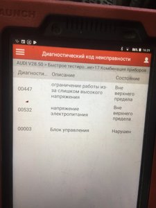

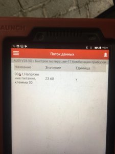

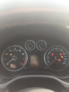

    С утра завёл авто , на приборке ничего не работает , стрелки все в нулях , и не работает подсветка кнопок салона . На панели горят ошибки ECP, airbag, руль , абс . Вчера день так покатался и вечером поехал на диагностику . Прозвонили все предохранители именно все , не только на приборную панель . Все везде хорошо . Через программу видит ошибку в блоке 17 - 00447 , из за этого не работает щиток , на него почему то подаётся напряжение 23.60 В. Щиток отключаю , подсветка загорается . Так понимаю это замок в щитке . Или до щитка ! На фишке где 32 контакта везде по 12В на всех контактах кроме 30-на нем 0.2В , распиновки нет у меня и не знаю что это за контакт . После диагностики поставил авто , с утра завода все работает и щиток и подсветка ,но не долго минут 10 , ехал по гравийке на кочке дернуло и видимо опять замок все потухло .

    контактная группа замка зажигания. Лучше замените, а то в один прекрасный момент авто не заведете.
