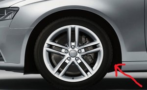

    для начала воьмите вдшку и побрызгайте в дырку под левым переднем колесом))

    дырочку под левым передним колесом, достаточно просто вывернуть руль)

    Не знаю как у вас , но у меня не достаточно вывернув руль , добраться до не известно какой дырочки и темболие крестовины промежуточного .

    поверните руль до конца направо, там будет "дыра", туда и брызгайте)
    крестовина рулевого вала находится там

    Снимал сегодня колесо , только так смог подлесть без ямы , напрыскал всякой всячиной .
