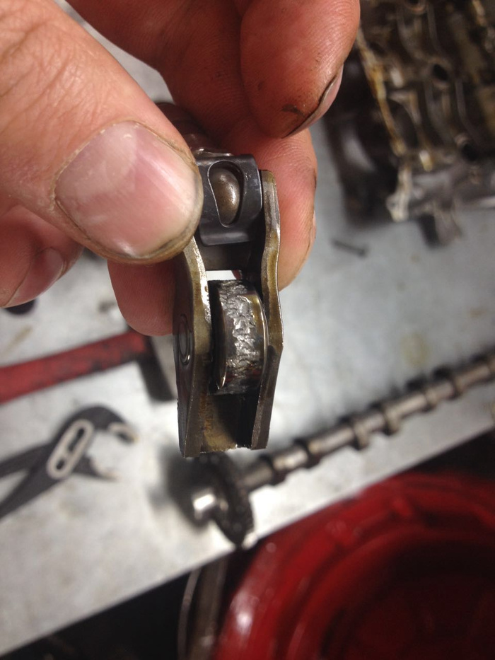

    кроме пропусков есть ошибки в двс? были случаи износа кулачка распредвала и рокера[​IMG]
