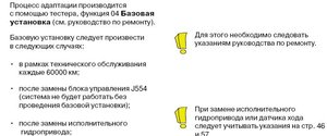

    Я вот о чем еще думаю. В SSP_241 в конце говорится о том что надо делать адаптацию LOW RANGE каждие 60 000 km вроде адаптации пневмы.
    Вроде в твоем случае это не помешает. Сам это пока не делал но у меня жокер : масло в коробке 75W140 износа при таком масле ни в коробке ни LowRange нет.

    Вот нашел
      43 КБ
      328

    Вчера читал руководство по ремонту, напечатанное братьями Белоруссами, дык про "понижайку" было написано типа "что имеется такая функция.....бла-бла-бла" и всё:shock:, далее идёт разбор механики без упоминания о демультипликаторе......интересно почему этот момент упущен, ведь Белоруссия завалена "РОУДАМИ" на палке и саляре, неужели там такая редкость МКПП с "понижайкой".

    Базовая установка, мдя....осталось только найти группу и какие параметры туда вводить (это я про ВАГ). Надо будет у ГУРУ кодировок поинтересоваться.

    Смотрел в ELSE все там описано как делать. У меня она на французском :(
