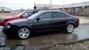

    Пришел момент когда надо менять подвеску, поменял и ужаснулся. Денег вроде не жалел.
    Подскажите пожалуйста что мне делать?
    33-086-f BOGE амортизаторы, RH-3385 пружины.
      54,5 КБ
      109
  2. ABBAS A6
    ABBAS A6 Живу я здесь
    10 дек 2010
    1.626
    А6/C5 2.4AGA Q 97г
    эт что - жопу подняло, перед опустило???:shock:

    Менял только перед, жопа сток.

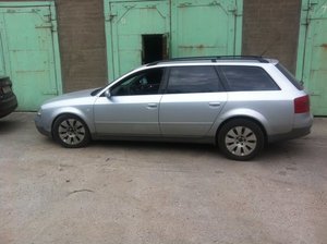

    у меня тож спорт DSC_0302.jpg вот так выглядит.

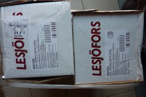

    я о чем хотел сказать. я не занимаюсь з/ч и не особо спец в подборе, но вот смущает что смотрю на ссылку
    http://kayaba.com.ua/product/rh3385/
    и не осознаю , правильно ли это что применимость модели указано для почти всех авто A6 C5 c моторами 2,4-2,8-3,0.... ?
    но это не может быть в принципе. разные весовые классы. может по габаритам они и действительно "станут" на машину, но вот одна пружина не может подходить для разных двигателей корректно... я бы все таки подбирал пружину понимая , на какой именно двигатель и какой тип подвески производитель пружины рекомендует определенную модель. вот фотка стикера пружины что я менял. и я конкретно просил продавца з/ч что мне нужна пружина для авто A6 c5 кваттро для стандартной подвески и именно для двигателя ТДИ который тяжелее моего 2,4 и потому они пожестче будут.
    все стало и поднялся кузов в итоге именно так как я хотел хотя подвеска по вину у меня спорт 1be.
