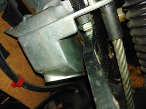

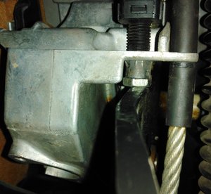

    Поменял концевика, проверил, его герметичность и контакты, все держит и замыкает/размыкает, вкручен под самую гайку

  14. knyazevpit
    knyazevpit Живу я здесь
    13 июн 2012
    4.901
    Коми респ.
    А6C4 2,6Q АКПП 97г.
    Остается проверить предохранитель и сигналы приходящие на блок управления. Если все исправно, то "релюху" под замену.

    теперь так, но эффекта нет всеравно
