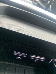

    Добрый вечер всем. Съездил к дилеру, нашли что один контакт из 3-х на блоке сим карты отломился внутри. Уж как это получилось не знаю, вроде отвертки туда не засовывал! Посоветовали найти похожий разъем сим карты и перепаять его, они так многим советуют. А информацию или фото разъема дать отказались, говорят секретно все! Может у кого есть какая-то информация по этому разъему, какой он и где поискать. Под заказ у дилера 25 к.р. и пару месяцев ждать, ну и работа думаю не меньше. Зарание СПАСИБО за инфу!

    Если дилер так сказал, то должен был фото сломанного разьема предоставить. Сдается мне они даже его не разбирали

    Снимайте, разбирайте и будете знать. Зачем что-то искать, если по любому вытаскивать надо. Что Вы думате, что кто-то сможет Вам представить всю информацию о конструкции? Ну может, конечно, там стоит что-то сильно брендовое, типа AMHENOL, MOLEX... и тогда можно такой-же заказать ориентируясь на внешний вид...
    Ну а искать придется именно "похожий", ибо вариантов море, но с помощью какй-то матери приспособить более-менее похожий можно. Цена разъема от 30 центов до 3 евро.

    Снять и разобрать не проблема, вы думаете я об это не подумал???? У меня брат автоэлектрик. Посмотрел говорит там всю бороду надо разбирать, пистоны хлипкие. Ну снимем посмотрим, соберем обратно будем искать потом опять разбирать, пистоны думаю не выдержат да и окантовки там такие все нежные не хотелось бы рисковать! Лучше один раз разобрать и сделать. Поэтому и прошу помочь, если у кого есть информация!

    Дилер же разобрал и ничего не переломал. Или не разобрал (там вообще-то не три контакта, а 6 или 8), тогда тем более Ваши поиски становятся....
    И, главное, нафига обратно. Там нет ничего, что бы было нужно для того, что бы ездить на автомобиле.
    Посмотрел в первый попавшийся каталог - 39 вариантов разъемов. Ну дадут Вам информацию в виде мутной фотографии того, что там в потрохах - выберете подходящий :) :) :) :(

    Хамить то зачем? Делер ни чего не разбирал, а портативной камерой смотрел на разъем сим карты. Я просил помочь ,а не умничать!
