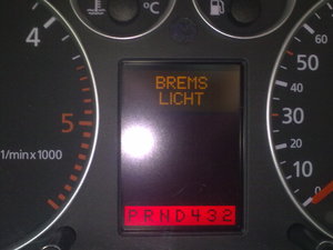

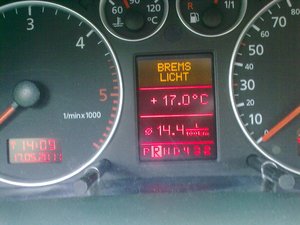

    #29 sAAzY, 23 май 2011
    хм, оно?
    если это аварийный режим, то почему пару раз вкл\выкл зажигание помогает?
    вторая фотка - нормальная работа после нескольких вкл\выкл.
    пс: аккум не смотрели...т.е. из-за него такое тоже может быть?

  10. mefody
    mefody Участник форума
    25 апр 2010
    270
    Audi allroad 2.7 b
    У меня так было. Через неделю аккум здох. Поставил новый и стало всё нормуль. А ошибки выдавал, что есть к.з. на массу соленоида 3-й передачи.
