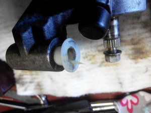

    Привет друзья!Могу обратиться только к вам.Может у кого что было подобное,короче.Приехал поставил всё было путём,наутро полный бред вместо задней первая второй нету 3-4 с трудом 5 хер.Полазил подтянул гайку на штуковине с грузиком над коробкой куда приходят тросики теперь задняя вроде есть 1 нету 2-3- хер поймёшь включилось или нет,если включилось хер выключишь,нейтралку ловит с трудом.Движок AUA обычная механика маркировки правда не знаю пока.Я понимаю что может заглючить электронику,но чтобы вот так внезапно сбрендила коробка не мог даже и представить.Значит что-то где-то или соскочило или отломилось или оборвалось,но где в механизме переключения или может в самой коробке,сцепление вроде в норме,ума не приложу куда лезть,подскажите может у кого было что-то подобное,заранее благодарен.:shock:

    Братцы нашел причину,та хреновина т.е.шток выбора передач износился и проворачивается на шлицах но не каждый раз отсюда и бред с переключением.Кстати кто когда снимал тросы,так и не врубился как это сделать.

    Если Вы говорите о том,что повреждено шлицевое соединение "балансира" с валом управления,то меняются две данные детали + новая гайка! Наконечники троссов,в этом случае снимают только со стопоров а не отсоединяют от троссов!

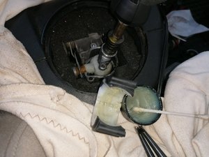

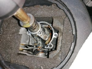

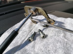

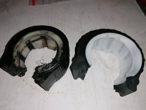

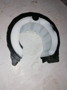

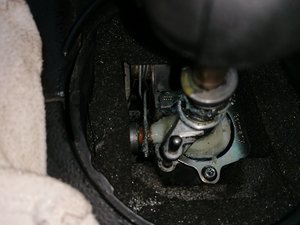

    В целях профилактики и борьбы с плохой работой механизма переключения заменил вкладыш ( втулку ) шарнира кулисы передач
    Оригинальный номер для А2 — VAG 1J0711699
    Но, как я понял ему на смену поставляется — VAG 1K0711699.
    С виду немного отличается но стоит в 5раз дешевле.
    Используется на большинстве автомобилях семейства ВАГ с 5-ти ступенчатыми МКПП
    Вкладыш с шаром удерживается при помощи пластины похожей на полумесяц.
    Пластина крепится на 2- х винтах под биту Т 20
    Снимаем ее, подцепливаем аккуратно за края вкладыша и вытягиваем .
    Начинал вытаскивать со стороны ручника и далее по кругу против часовой стрелки.
    Рычаг кулисы желательно сдвинуть на 11 часов.( При установке нового делаем также) — в нижней части вкладыша есть скошеный край.
    Очищаем от старой смазки, наносим новую.
    Я использовал оригинальную смазку — VAG G 052 142 A2
    ( Из аналогов для заявленных целей вроде бы подходит смазка Total Altis SH2.)
    После замены некоторые передачи плохо заходили — потребовалось регулировка тросов механизма переключения .

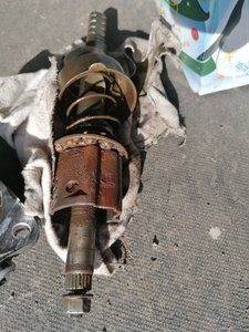

    В продолжение борьбы с плохим переключением передач…
    Удалось найти "башню" КПП, спасибо единомышленнику Алексею из Жлобина)
    Типичная проблема дизельных и бензиновых 02T и 02J МКПП, ставились на многие шкоды, сеаты, vw…
    Разваливается подшипник, появляется люфт механизма и как следствие проблемы с переключением одной или несколькими передачами которые со временем только усугубляется, выводя из строя соседние механизмы.

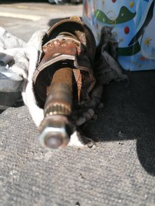

    Вот такое состояние было у меня:
  15. bono05
    bono05 Участник форума
    14 сен 2009
    263
    Беларусь
    Шариков не осталось…выпадают они в колокол, теоретически в механизм КПП не попадают
    Должно быть так:
  16. bono05
    14 сен 2009
    263
    Беларусь

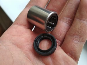

    Судя по количеству похожих отчетов на драйве — частая проблема с разрушением подшипника. внутренняя обойма сделана из пластмасы((
    Замена подшипника может вызвать трудности, особенно выпресовка наружной металлической обоймы
    Как вариант ставят втулку из латуни, по отзывам — ходит даже лучше.
    Номера деталей:
    Подшипник — VAG 02A311648C
    Сальник штока — VAG 02A301227M

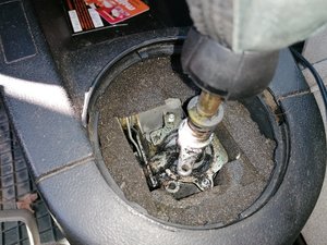

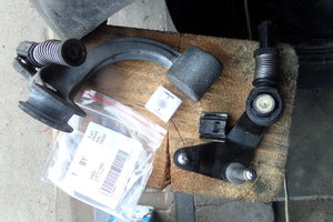

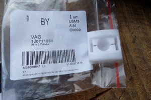

    Попутно заменил ползун маятника — VAG 1J711550
    Его износ приводит к "залипанию" рычага МКПП в крайних положениях
    Также желательно заменить втулки механизма переключения передач VAG 1J0711067L ( нужно 2шт )
