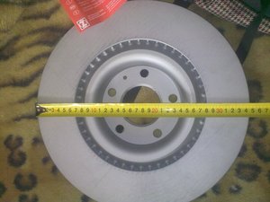

    Ты имеешь ввиду что он длиньше по сравнению с двхпоршневым, и придётся стачивать верх и низ, чтобдиск сел на всюположенную глубину в суппорт?
    На досуге гляну расстояние от верха-низа до тормозного диска.
    К стати ТС диски перфорированные или нет? Можешь номер выложить, а то тут писали что зимерманнов 345/30 нет в природе.

    диски не перфорированные.
    диаметр на фото виден с рулеткой, т.е. 345 мм ровно.

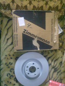

    номерок их:
    8E0 615 301 K/T (инфа с коробки от диска)

    Чёт непонятно как-то: номер VAG который не используется а в замен ему даёт Делфи 288/22 мм:smile42:

    откуда такая информация? этот номерок и есть 345 диск от сы4

    Буквы Т на конце не хватает!
    В любом случае автор говорит это циммерман, на коробке тоже написано циммерман, а номер ВАГа.
    Вот без Т экзист даёт http://exist.ru/price.aspx?pcode=8E0+615+301
