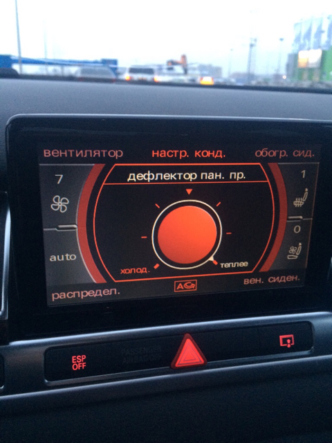

    Обзададамся таким вопросом везде дует тёплым а по центру дует холодным,так и должно быть?И на задние подаёт на максимуме что то не очень тепло
  4. sashka1122
    sashka1122 Участник форума
    19 дек 2012
    246
    Range Rover
    посмотри настройки как выстановлено на центральные
