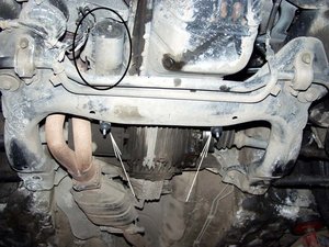

  15. Diletant
    Diletant Завсегдатай
    29 мар 2010
    977
    А80/Б4 2.3 NG
    Вот фото из тырнета. Стартер отметил в круг.
      176 КБ
      51
  16. nikhon
    nikhon Новичок
    18 фев 2015
    37
    Спасибо!!!
