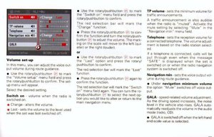

    Товарищи хелп!!! При включении телевизора в верхнем правом углу значек перечеркнутого динамика (mute) Все что можно понажимал и покрутил:((( без результатно. Если кто сталкивался отпишитесь плз

    Смотри вложение.

    если не трудно - можно по русски? меня эта тема тоже интересует. А мож есть у кого мануал на русском?

    По-русски нет, если хош скинь мыло-пульну целиком (метра 4).
