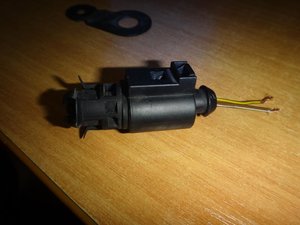

    ребят подскажите,никак не могу разобраться на приборке температура показывает то +10 то -40 сегодня полез и не смог понять что это такое
    купил сегодня сам датчик но не могу сообразить где под него разъем искать и такой ли он стоять у меня должен

    На фото что-то не очень похожее на проводку G17 датчика температуры наружного воздуха. Вероятно, провода должны быть: бело-чёрный и коричнево-красный.
    Тот что купил работать будет, главное найти куда его подключить.

    датчик он самый а искать его надо - если спереди смотрим на машину то под под левой фарой или в районе центральной решетки бампера в любом случае открыв капот его не увидишь . Снимай левую и центральную решетку и ищи похожий датчик

    так на фото вот только такая штука все пролазил,может его отрезать и примотать?
    просто как то он не особо на датчик температуры похож
