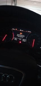

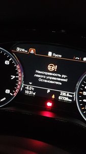

    Всем доброго дня! Прошу помощи, случилось беда. Ночью сигнализация завела машина по падению напряжения аккумулятора. Так как не правильны были выставлены настройки пандоры, машина не заглушилась и проработала 7 часов. После как открыл машину обнаружил следующие: Ошибка рулевого управления, отказал элетроусилитель руля, система старт стоп тоже. Руль как и положено теперь как на жигулях, думаю даже еще тяжелее(( Из информации полученной на форуме понял следующее, то что руль отказал по причине падения напряжения ниже 13 вольт. Суть такова что при заведённой машине напряжение выше 12,5 вольт не растет и местами бывает даже падает до 11,7 вольт.
    Даже при движении максимум 13. Самое что интересное, что сегодня попробовал еще раз завести на холодный пуск, и напряга дала 14,5 вольт, стабильно держалось так около 20 минут и снова падение до 12,5 вольт(( при холостых оборотах. Диагностировать не имеет возможности пока карантин, ничего не работает. Может кто подскажет в чем может быть причина?
