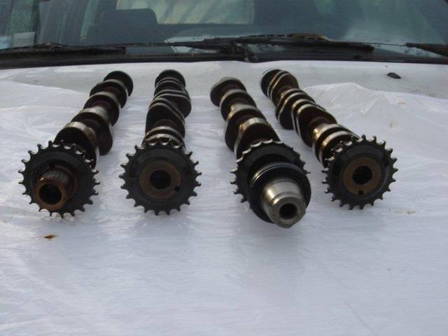

  3. alexson.75
    alexson.75 Старожил
    16 дек 2010
    14.365
    A6/C5 03г.2.4Q Avant,АКПП
    #3 alexson.75, 23 янв 2014

    бывает,но на состояние звёздочек всё равно глянь,тут уж буквы мотора без разницы :nod:.

    1. Цепь может перескочить ,но мотор работать в этом случае не будет ,поскольку загнет клапана (об этом и речь) ,явление частое к сожалению ..
    2. Растянута цепь ГБЦ .
    3. В принципе проблема именно в верхних натяжителях (есть соответствующийй документ от Ауди по проверке ,весит много к сожалению)) ,а растяжение верхних цепей -следствие , сколько комплектов было поменяно ни разу не было претензий к средней цепи и цепи вспомогательных агрегатов ,успокоителям и нижним натяжителям это надо признать ,кроме этого критический износ звездочек подобный моторам VR6 Q7,Туарега или 272 мотора Мерседесов здесь не выявлен ,т.е. он только следствие сильно запущенного мотора ,когда цепь уже разбила башмаки и бъет в крышку . (и да ... остальные цепи есть на этих моторах:hi::)).
    Но..... Есть проблема с демонтажом одного из верхних натяжителей и цепи ,если не снимается нижняя торцевая крышка (за АКПП и маховиком которая) ,а если она снята и остальные элементы поменять не проблема ,цена не большая + новый задний сальник ДВС ,болты маховика ,осмотр самого маховика ..
    Решать Вам конечно . Если заказывать комплект самому и не спешно можно сэкономить до 40 % в стоимости (имеется ввиду адекватные сервисы и магазины а не ОД конечно)
    4. Верхние цепи привода распредвалов (и главное -их НАТЯЖИТЕЛИ !) -менять обязательно , поскольку ресурс действия этих натяжных устройств приблизительно одинаков ,и нет никакой гарантии что не застучит (или не будет ошибки ,что будет эквивалентно стуку при продаже)другая сторона .
