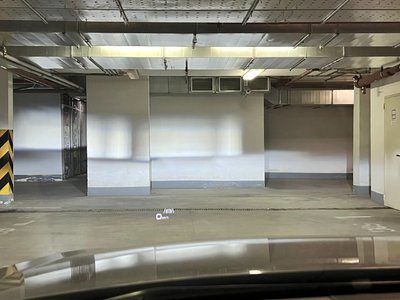

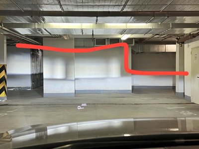

    Авто в комплектации с фарами Matrix HD. Заметил, что дальний свет работает некорректно, светит влево. Авто 2019 года.
    Отдал на юстировку в ОД Ауди центр север. Второй день смотрят, пока нет результата. Фары юстировку на стенде не проходят.
    Фото того, как работает дальний свет прилагаю. Светит куда-то влево. Фары родные, целые, что подтвердио несколько мастеров. Проверили на то, что может быть сделана настройка для левостороннего движения, нет такого.
    Авто в ДТП не участвовало, фары не снимались, не бились. Авто из Германии, куплено у немецкого ОД в 2020 году, потом куплено уже мной в 2024 году.
    Куда копать?..
