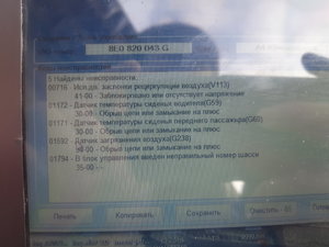

    Ну вот собственно, что имею по печке. На максимум воздух не горячий Ну и то, о чем раньше писал. С люком разобрался, надо снимать крутилку и чистить

    Этот датчик у пиндосов обычно в коробе с воздушным фильтром стоит. Влияет только на автоматическое включение рециркуляции при попадании под выхлоп КамАЗа.

    Я понял. Спасибо. Буду теперь делать
