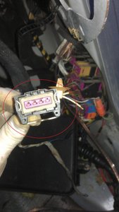

    Всем доброй ночи!
    разбираю машину для профилактического ремонта и восстановления всего-всего от круиза до обогревов, проблема следующая:
    при снятии пер. панели и испарителя климата обнаружен бесхозный разъем, прикрепленный стяжкой к железному каркасу (фото 1,2), темы по круизу почитал, блок круиза на месте (прилеплен к подушке), разъем к нему многожильный, а этот на 4 жилы и "стандартный" с фиксатором, что туда должно присоединяться и где "это" у меня? цвет разъема фиолетовый.

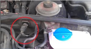

    Также в моторном отсеке есть поврежденный разъем на тросике педали газа (фото 3), разъем висит фиолетовый, 2 жилы, и такой же фиолетовый на 2 жилы висит в районе бачка ГУРа. Насос круиза на месте, завтра сниму крыло посмотрю детальнее. Еще там должен соединяться датчик температуры (перед бампером), куда его соединять я не нашел...
  2. igor33
    igor33 Заблокирован
    19 июн 2010
    19.976
    А6/С6 3.0i Q 05
    Похоже разъём не Audi.

    согласен, смотрится несколько инородно...а почему из жгута торчит тогда?? и цвет такой же, как под капотом. Это что касается "потеряшки" в салоне, а что со вторым делать? проверил насос круиза над колесом, туда свой провод проходит, а фиолетовый штекер на 2 провода висит в том районе, по разъему туда "втыкается" датчик темп. G17 (перед бампером который, у меня его не было на месте, докупил)?

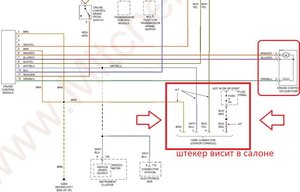

    добавил из электросхемы хорошей, по цветам подходит, именно этот штекер "висит" в районе вентилятора печки и пассажирской подушки, на схеме тоньше обведен насос над крылом, а слева модуль управления (много жил). Название разъема на схеме Wire Connector (Center Console).

  5. igor33
    igor33 Заблокирован
    19 июн 2010
    19.976
    А6/С6 3.0i Q 05
    #5 igor33, 28 июл 2012
    Разъём для подсоединения какой-то диагностической приблуды для тестирования круиз-контроля.

    Большое человеческое СПАСИБО! в таком разе, пускай покоится с миром. А что лучше сделать со 2 разъемом под капотом (в 2 местах), в верхнем восстановить контакт и в нижний подключить датчик темп. G17 и посмотреть, пропадет ли ошибка по нему?

    На датчик G17 2 провода на разъёме T2b - 2-pin connector, black, in engine compartment, front
    кор-жёлт и кор-бел со стороны Е87.
    Второй 2-х пиновый разъём не знаю от чего, но в круизе его не видно. Поищи хоть один его конец и глянь цвета проводов с обоих сторон на разъёме.

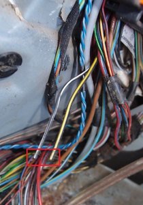

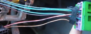

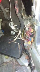

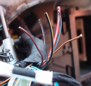

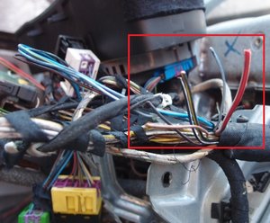

    В машине был с завода подогрев сидений, сейчас его нет, причем:
    1. На пассажирском сидении есть штекер и он соединен, на водительском вообще НЕТУ (срезали когда поплавился?).
    2. Кнопок управления на панели нет (а должно было быть 2 раздельных?)
    Итак:

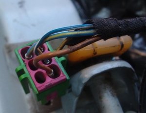

    фото 1 - штекер по цвету как на сидение зеленый, просто висит. По ходу, пассажирский?
    Фото 2 - два длинных провода от этого же разъема, срезаны. БЕЛО-красный толстый и коричневый тонкий.

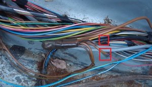

    Фото 3 и 4 - на том же жгуте срезаны, тонкие и толстые, наверное, на водительский подогрев шли? штекера подогрева под водит. сидением нету, вероятно, потому что:

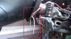

    фото 5 - в районе водит. порога обрезаны корич.толстый и корич-черн тонкий, вероятно масса водит обогрева и еще что-то?
    фото 6 - оборванные 2 провода в районе колодки водит. бока

    Ну и фото штекера подогрева пассажирского кресла. Сейчас по схемам сам буду смотреть еще, что и где это может быть...
    Вопрос такой: тут продается за 2500 вся проводка обогревов с обоими "крутилками" сразу, может купить и не делать себе мозги, подключив куда эта сейчас подключена, или можно восстановить? почему на водит. сидении даже нет штекера, есть смысл разобрать обивку и посмотреть нити?

  11. igor33
    igor33 Заблокирован
    19 июн 2010
    19.976
    А6/С6 3.0i Q 05
    #11 igor33, 29 июл 2012
    Теперь жди понедельника, дома Эльзы нет.
    Сиденье своё?
    Вариант купить - оптимальный по-моему.
