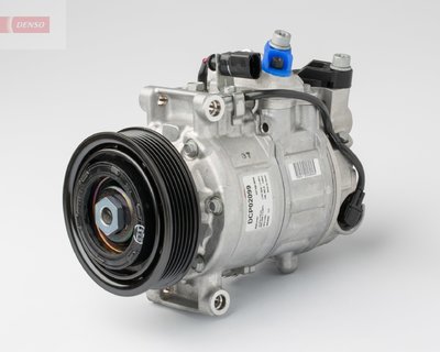

    Здравствуйте помогите разобраться с проблемой, сломался компрессор denso кондиционера,провернуло муфту на резбе. Я поменял компрессор на новый Delphi заправили систему фрионом (грам 500) но холодный воздух не дует. Предохранители целые. Питание на клапан приходит. Ошибок в блоке нет. В чем может быть проблема?

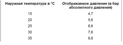

    4,6 мало даже для ЭКОН и 15 градусов на улице.

    Для режима ЭКОН в зависимости от температуры смотри таблицу

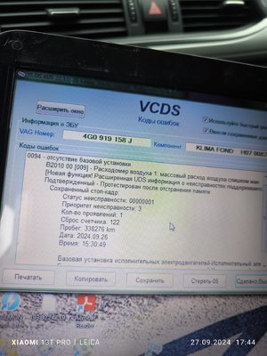

    Вот что показывает диагностика.
    Во всех режимах показания одинаковы только пока делал фотки довление поднялось до 5

    Еще есть ошибка по задниму климату.

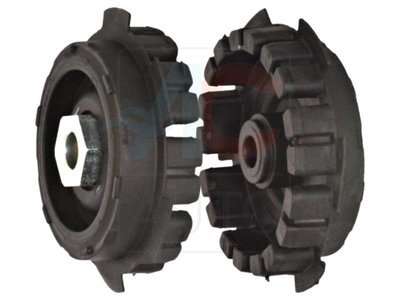

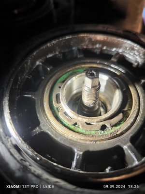

    А муфту (даже незнаю как правельно обьяснить)резьба износилась она не сорвана а сточена, тоесть если она в диаметре должна быть 6мм то она была 5.2мм
    Муфта там токой системы.
    Нижний мой
    Масло вроде было чистое, вал врощался легко.

    Сама муфта

  17. ser_gr72
    ser_gr72 Старожил
    23 окт 2006
    28.423
    Что заставило так съесть резьбу, непонятно.
    Она же один раз затягивается и всё.
    Меняли что-ли не один раз?
    Тогда на это должна быть причина.
    Ошибка тут не при делах.
    У тебя ток максимальный на клапан идёт, а давление не растёт.
