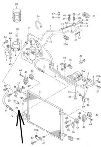

    Сергей, ты про этот датчик писал?
      121,4 КБ
      100
  15. ser_gr72
    ser_gr72 Старожил
    23 окт 2006
    27.887
    именно.
    при 90град через обратку в расширительный бачок должна течь ОЖ.
    при повышении оборотом напор должен увеличиваться, как-то так.
