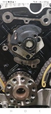

    Спасибо! Что бы вы сказали о другом варианте - чтобы повернуть звездочку распределительного вала по часовой стрелке туда, где (приблизительно) она была вначале? Я более-менее помню положение распредвала и думаю, смогу повернуть его обратно в исходное положение до начала работы плюс-минус 3-5 зуба. Будет ли мне лучше перед проворачиванием коленвала, потому что смещение от правильного положения распредвала будет меньше, чем сейчас (я буду «ближе к истине» и вероятность удара поршень/клапан будет меньше)? Прилагаю фото.

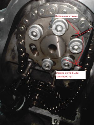

    если твое предположение верно, то коленвал находится вблизи своей метки (еще через оборот метки на распредвалах должны совпасть):
    the game plan is:
    1. снять крышку с левого привода цепи
    2. оценить положение коленвала по положению метки левого распредвала
    3. если коленвал не дошел до метки (прорезь распредвала описала дугу менее 180 градусов от метки), то примерно вернуть цепь на место и довернуть коленвал до совпадения меток (вкрутить фиксатор)
    4. использовать болт, противоположный прорези на распредвале, как метку. по картинке выше понятно, как. переставить цепь, если необходимо
    5. провернуть коленвал на 1 оборот до метки и убедиться, что метки на распредвале совпадают. в противном случае откорректировать. натяжитель во все случаях должен быть в рабочем положении.
    6. если в п3 коленвал уже прошел метку, то использовать метки левой гбц для примерной установки меток на правой, далее аккуратно вращать коленвал до совпадения меток + п5

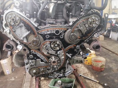

    Вот мои валы перед фиксацией,выравнивай по второму.

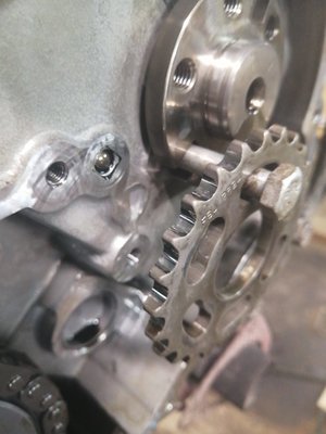

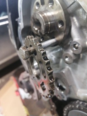

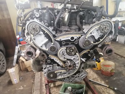

    Вот еще фоток держи.

    Я видел этот «фокус» на англоязычных форумах (camshaft zip tie). Но я не учел, что при отсутствии натяжителя цепи цепь может соскользнуть с зубьев нижней звездочки (как и было)... Ошибка новичка.
