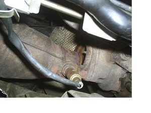

    Отвалился катализатор:cry2: (похоже не впервый раз[​IMG] ) Хочу теперь убрать катализатор и поставить пламягаситель. Какой ставить чтобы было все ок[​IMG] ?(хочу чтобы мотор попрежнему тихо работал) Может есть еще варианты??? Спасибо за ответы[​IMG]

    Это разве не лямбда-зонд!?
    Там скорее всего уплотнительное кольцо стоит (металлическое). Во всяком случае у меня на "бочке" так. Посмотри на www.elcats.ru на свою машину и двигатель

    Думаю стоит проверить крепление выпускной системы, особенно в раёне коробки,
    т.к. такое случается как правило если трубы откручены и действуют как рычаг при относительно неподвижном фланце турбины...
    Видел однажды как таким обрабом даже наоборот турбину начало срывать при целом фланце...

    Фигня с проводками это лямдазонд. А глушак можно сделать тут www.glushak.ru
