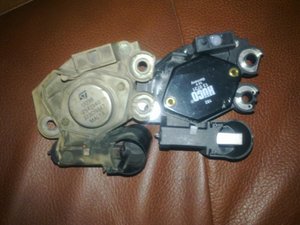

    На следущий день снял регулятор напряжения с генератора, без сьёма самого генератора. (Для этого открутил дроссельный узел, воздушный патрубок на интеркулер, "подпорку" впускного коллектора, и крышку правой фары.) Смотрю, а щёток практически не осталось! Ну, думаю, всё очевидно. Дую по магазинам - нигде их нету. В Экзисте их в наличии нету, заказ ждать 5 дней. Ну да ладно, подожду.
    На фото видно, что щёток практически у меня не оставалось. Для сравнения, поставил старый и новый регулятор рядом.
    Через 5 дней (то есть вчера) пришёл наконец мой регулятор напряжения с щётками. Я их поменял (без сьёма генератора). Завожу машину. Завёл, а напряжение так и осталось на 12 В!:(
