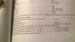

    Как я понял из этого ответа главное что бы не получился размер меньше положеного.Но вот в чем вопрос если размер в норме а шлифовали с одной стороны больше что будет?меня интересует конкретно могут ли клапана с поршнями встретиться или нет.за фото спасибо нужная вещь.
