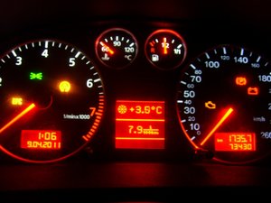

    Значит дело было так.
    Ехал я по трассе....шел сильный дождь....лужи и все такое....тут проскочил по луже.....ну так,немного даже тряхнуло....и вдруг загорелось две лапмочки....первая-это лампочка ECP, вторая....в виде треугольника оранжевого со стрелкой вокруг него......и так....через минуту почувствовал,что пропал газ..т.е. еду себе 100км/ч..а тут скаорость начала падать.....опусти,снова нажал..и все нормально стало....потом...спустя минут 10 ....вообще пропал газ..съехал на обочину....движок то работает...на холосты....а жмешь педаль-никакой реакции..... и к тому же еще загорелась лампочка желтого цвета, в виде мотора.....и того....три постоянно горящие лампочки, педаль газа не работает...но заводится, холостые обороты держит.

    да вот....только приехал с диагностики....вот такие ошибки там нашлись....
    18047 -Accelerator Portition Sensor 1/2 (G79/G185)impusible signal
    P1639-008 нелогичный сигнал
    18042 Accelerator Position Sensor 2 (G185) Signal too High
    P1634-001 верхнее предельное значение превышено
    самое интересное....вот машина постояла ночь...завел...все,поехал...все нормально,прошло 3 минуты..педаль газа отказалась работать...
    клеммы скидывал....особо не помогло....
    потом машина постояла еще часа 3....и все,снова поехал....доехал до сервиса...там все просканили,а как уже ехать оттуда-не рабоает педаль снова...самое интересное,если на холостых работает машина....и педаль сцепления не выжимать....то газ работает....как только сцепление выжимаешь-педаль газа перестает реагировать......на сервисе не смогли помочь.....
    эх.....

    что самое интересное...открыл каробку ,где находятся мозги....блок управления двигателем.....там ,вроде,была сврость....а со вчерашнего дня...все лампочки погасли...и все нормально стало....может,просохло...
