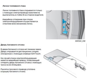

    В выходные всё же добрался до блока - там всё сухо и чисто. Номер блока 8Z0 959 433 H. Вскрыл блок, на вид тоже всё нормально. Отдал электронщику. Есть мысли, с чего начать поиски?
    С отключенным блоком в машине ничего не поменялось - т.е. блок у меня сдох полностью и не работало всё, за что он отвечает.
    Самое неприятным сюрпризом для меня оказался лючёк бензобака - бак опустел, поехал заправляться и эпик фейл, как говориться... В итоге имею машину с пустым баком на приколе (
    Как можно лючёк открыть в ручном режиме?
  19. 100avant
    100avant Живу я здесь
    14 авг 2006
    4.080
    Коми респ.
    Ауди А2, 1.4 АUA (СВАП на BCB 105 л.с.)
      86,5 КБ
      168
