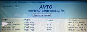

    Ребята, помогите еще разобраться. Вот 032 группа, вроде как сильные отклонения по адаптации ХХ. К чему это приводит? И из-за чего это может быть?
    И второй вопрос. Стала появляться ошибка "Отклонение количества впрыскиваемого топлива в первом цилиндре". Куда копать? Форсунка? Что еще?

  8. Melkon&Ratkov
    25 фев 2014
    8.057
    Ты убил форсунки свои некачественным топливом . Чего ты гадаешь ? Нет других причин для появления ошибок подобных. Не надо версии слушать ,надо менять форсунки . По правому ряду точно мертва первая форсунка ,остальные под вопросом . Из практики если такое произошло с одной то остальные тоже уже не в лучшем виде .
