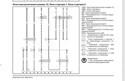

  3. Ruslanman
    Ruslanman Новичок
    23 фев 2025
    7
    привет, спасибо. что отреагировал . да об это подумал но ошибка на стартер появлялася только спустя время, и я думал что проблема только в дросселе, что мотор блокирует запуск мотора . но как оказалось что масса . но как это было ! я уже псеханул и начал разбирать машину и когда почти снял генератор, я там заметил что есть провод который не был закручен достаточно хорошо, взял мульти метр и начал мерять массы на корпус и мотор . на моторе была, а на корпус нет. Я прикрутит назад провод который был похож на массу и опять замерял и все значения по мультиметру стали допустимыми . попробовал стартером крутнуть и машина завелась с пол оборота . оказалось что болт за генератором который крепится на подушку двигателя не был закручен он просто там телепался . как еще я к это пришел начал изучать электросхемы что куда идет . добавлю схему может кому-то пригодится
