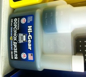

  15. MAYER-M

    #15 MAYER-M, 10 июл 2014
    Про СR ни слово .

  16. Тубабу
    Тубабу Живу я здесь
    8 ноя 2012
    3.580
    А6 3 TDI квак 08
    А чем отличается дизель с механическим управлением от дизеля с электронныи управлением. Какая разница между CR с СР1, СР2, СР3, СР4.
    И где написано что для CR не применять?
    Обладает высокими очищающими свойствами. Синтетический кондиционер металла SMT² обеспечивает усиленную защиту дизельного двигателя от износа и задиров.
    Назначение: для очистки распылителей форсунок дизельных двигателей и улучшения смазывающих свойств дизтоплива.
    Действие: эффективно очищает форсунки, топливную систему и камеру сгорания от нагара и отложений.
    ■ Предотвращает зависание игл форсунок.
    ■ Устраняет пропуски в работе цилиндров, повышает КПД дизеля.
    ■ Полностью устраняет проблемы, связанные с использованием дизтоплива недостаточно высокого качества.
    ■ Значительно уменьшает токсичность и дымность выхлопных газов.
    ■ Снижает расход топлива на 4–5 %.
    ■ Облегчает пуск двигателя.
    Благодаря содержанию синтетического кондиционера металла SMT² при регулярном применении состав продлевает срок службы дорогостоящего топливного насоса.
    Совместимость: безопасен для каталитических нейтрализаторов. Совместим с российскими сортами дизельного топлива и материалами деталей двигателя.
    И к стати, что такое GR?
  17. MAYER-M
    MAYER-M Живу я здесь
    14 фев 2012
    2.275
    Q7 3.0 Full S-Line
    #17 MAYER-M, 10 июл 2014
    Так она получается как КРЕМЛЕВСКАЯ таблетка и змазывает и очищает:confused:хороша для всего но вопрос в другом : как она сказывается при частом использовании на СР4 ведь там слабое место ТНВД которая нуждается только в смазке но ни как не в очистке.

  20. Тубабу
    Тубабу Живу я здесь
    8 ноя 2012
    3.580
    А6 3 TDI квак 08
    Не знаю как там работает кремлевская таблетка. Но эта хрень работает не плохо. И потом очистить и уменьшить смызывающую способность разные вещи, мне кажется SMT² хорошая жижа. Часто использовть, а это нада? Написно через определенный пробег, чаще не нужно, реже можно.
    Да и проблема с насосами СР4 не такая уж и страшная, как правило проблемы появляются при неправильной и несвоевременной замене ТФ потом все остальное.
