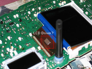

    а вот нету их там..... умирает микросхема, по слухам ее возможно поменять, но как это сделать я не знаю

    Микруха там прямо на шлейфе и меняется только с шлейфом...:hi:

    Вопрос в том где этот шлейф с микрухой взять

    картинко
      68,8 КБ
      138

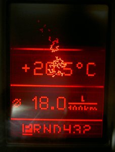

    У меня еще и на дисплее битые пиксели.
      213,2 КБ
      114

    Вопрос на засыпку!!!
    Где взять? с чего подходит? сколько стоит?

    Удар, локальный нагрев, производственный брак - это свойственно всем ЖК матрицам.
    Например на сотовых допускается не более 3 на дисплей или 2 х на расстоянии не менее 1 см.

    Ходят непроверенные слухи о том, что иногда помогает поднести магнит к битым пикселям...

    Ща пойду проверю, хотя по физике не должно помочь.

    Проверил, фигня. Пойду помашу воронней лапкой...

    держи ссылку, там чувак пытался по разному лечить это дело, но безуспешно ибо кардинально надо менять чип со шлейфом
    http://www.modifieda4.com/web/misc/trip-display.html
