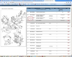

    чем и занимаюсь :) про давление понял, огромное спасибо! Всегда считал что не умеет мой двиг мерять давление турбы. Теперь интересно поискать датчик давления. Что-то припоминаю в интеркулере он стоит.. если кто знает скажите пож, так-как в планах установка FMIC-а..
    смотрел на elcats.. странно, датчик в списке есть, а на картинке его нет. Припистка что для AWT (аналог моего AWM) так-же присутствует...

    с левой стороны автомобиля(по ходу), при открытом капоте в районе левой фары . Глазами или пальцем ведешь по патрубку идущему от дросселя.... придешь к кулеру. датчик стоит сверху,черный, крепится двумя болтами и от него идут провода.

    Спасибо, нашел. Буду мутить - перенесу..
