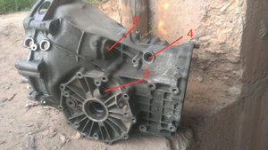

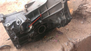

    2-е старый владелец закинул МКПП вместо АКПП, не работают фонари заднего хода и парктроники отсюда.
    ни как не могу найти где там этот датчик стоит? и как он выглядит?
    тут под цифрой
    1: стоит датчик, толи задней скорости, толи температуры масла.
    2: гидроцилиндр сцепления
    3:датчик скорости
    4: вал для кулисы
    у меня идут всего 2 фишки к коробке, одна 3-х контактная на датчик скорости (спидометр тоже кстати не работает, думаю может магнит не поставили)
    2-й подслединил на место под цифрой 1, вроде как температуру масла показывает, хотя зачем его тогда на самый верх поставили, там как раз ходит вал включающий передачи. и ошибка по датчику температуры висит.
    замыкание фишки напрямую ни к чему не привело, питание есть

    На твоём фото под номером 1,стоит датчик заднего хода.

    странно, что за провода я тогда к нему подключил и где искать нужные. Значит поеду на яму, искать дальше. но в жгуте всего 4, на датчик скорости и те что сейчас подключены

    На механнике нет темп.масла.

    ааа, видимо провода остались от датчика температуры на АКПП, я их и подключил.
    Спасибо, буду искать обрывки проводов от датчика задней передачи.

    Там не было фишки, просто висело 2 провода (коричнево-желтый и коричневый)которые выходили из жгута с проводами на датчик скорости.
    нашел фишку в запчастях от автомата и припаял, но она была с синими проводами. вот не знаю где мне оторвали фишку с синими проводами :shock:

    я вот только от электрика, история такова схема электрики для AKN 99г мне не подошла, там реле идет двойное на стартер и огни задние. Тогда электрик еще покопался и оказалось что у меня схема от двига AEL 98г, где реле на стартер одинароное, а цепь задних огней не имеет реле.
    Короче говоря, те провода что я подключил к датчику задней передачи, вообще черт знает откуда. Нужные провода (красно синий, и черно синий) идут к круглой фишке подключаемой к АКПП. теперь вот оттуда их будут протягивать к датчику.
