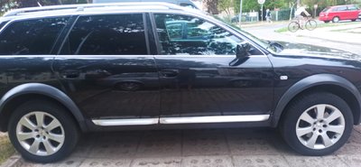

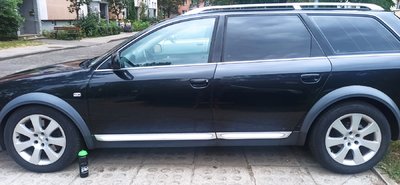

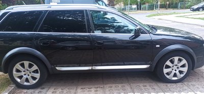

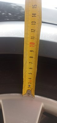

    Такая ситуация - жена всегда ездит на втором положении подвески. на днях приехала и говорит что была ошибка на панели (машинка со стрелочками).
    Приехала, я смотрю все колеса нормально, а переднее правое стоит выше всех 3е или даже 4е положение. Завел авто, ошибки на приборке нет. перевел со второго на первое, соответственно опустились все, не стало так в глаза бросаться та разница между передним правым и остальными..
    В очередной поездке, присылает фото авто поднялось автоматически (видимо из-за скорости) и снова переднее правое выше всех, я звоню говорю едь так дома разберемся, но после очередной остановки на 1час, приходит и видит такую картину, зад вроде во втором, передне левое, вроде в первом, правое вообще в арке... Приехала на косом уроде. Я выключил зажигание, включил через 10мин и с первого положения переключил на втрое, морда поднялась быстро и вровень с задом, как и было раньше... ночь простояла - ok, жена на работу приехала и все как было, так и осталось ровно!!!
    Глюк?
  11. starosta.ek
    starosta.ek Новичок
    23 май 2022
    6

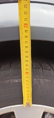

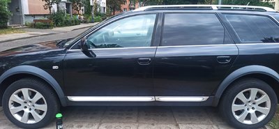

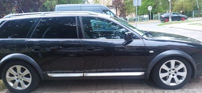

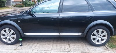

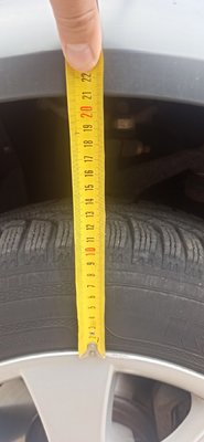

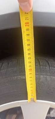

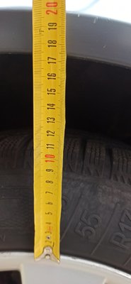

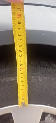

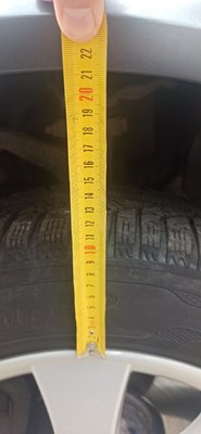

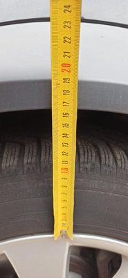

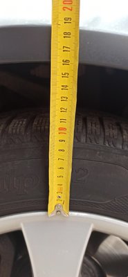

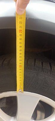

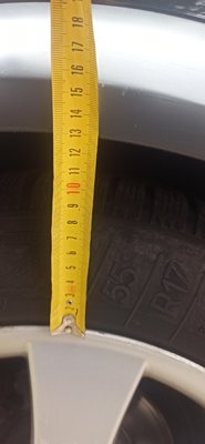

    померил рулеткой как приехало авто во втором положении, потом поставил первое и авто опять косое, есть и третье...
    после всего поставил в второе и вроде норм... ( по фото: 3рулетка+вид, потом второе рулетка+вид, потом первое рулетка +вид)

    Тягу на датчик проверить на люфт или может совсем соскочила...
    starosta.ek нравится это.
  13. starosta.ek
    starosta.ek Новичок
    23 май 2022
    6
    эту ?
  14. serd
    serd Живу я здесь
    22 окт 2011
    1.610
    Архангельская обл.
    Allroad 2.7Т 05 г.
    да
  15. starosta.ek
    starosta.ek Новичок
    23 май 2022
    6
    действительно, тяга была отсоедина... спасибо
