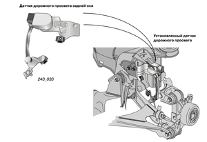

    Одна из самых распространенных ошибок - неправильная установка тяги датчика сзади. В этом случае рычаг датчика как бы повернут по оси на 180 гр относительно его нормального положения, результат: система понимает, что положение задней части кузова экстремально низко и накачивает задние баллоны по максимуму, но из-за неправильного угла рычага датчика нижний предел регулирования все равно не достигается. Короче всё как у тебя.

    как же его неправильно поставишь, если я откручивал 2 гайки крепления мет планки датчика и разъединял тяги посередине, т.е при установки там никак не сделаешь подругому, или я не прав?
    может вся проблемма в том что я поменял платки датчиков местами?
  4. Zeus
    Zeus Живу я здесь
    20 мар 2005
    2.504
    Q7 4.2 TDI
    стоп, или можно соеденить тягу в другом направлении?? короче я соединил так, что в результате "колено" угол сгиба смотрит наружу, т.е в сторону колеса, так надо ?

    Тяги можно неправильно сцепить, как бы в другую сторону вывернуть - мне в сервисе один раз так сделали
    Попробуй поменять

    вот так должно быть

    посмотрел по эльзе, там на картинке нарисовано так как я и сделал...

    Сходил, посмотрел, колено заднего датчика должно быть повернуто сторону колеса, проверь еще раз. По поводу разных плат в разные корпусы: плата датчика - это заводская штамповка, они одинаковые во всех датчиках, адаптация точно сбилась, но вот положение ротора относительно катушки индуктивности в каждом датчике осталось тем же. Несколько беспокоит неисправность по заднему правому датчику, а именно к.з. питания на массу, эта ошибка была до снятия и пропайки датчиков?
