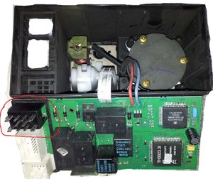

  8. Kriv4ikov
    Kriv4ikov Новичок
    2 июн 2013
    9
    А4/В5 1.8 97г
    нужна распиновка разёема. что вообще на него подходит непойму

  11. Kriv4ikov
    Kriv4ikov Новичок
    2 июн 2013
    9
    А4/В5 1.8 97г
    Все еще интересует что подходит к этому разъему...

  13. Kriv4ikov
    Kriv4ikov Новичок
    2 июн 2013
    9
    А4/В5 1.8 97г
    20130323_121123.jpg Люди добрые у кого есть распиновка этого долбанного разъема ..... ???????? Очень нада
  14. sanya-1
    sanya-1 Старожил
    15 дек 2003
    14.942
    Что хоть за разъем, где стоит, за что отвечает? Тут хоть тысячу схем имей, а толку-то, если не разу не видел?
