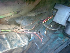

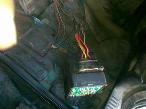

    Нужна помощь!!!!!
    Ребят,проблема заключается в следующем: не работает центральный замок!не открывает с ключа ни один из трёх замков,но если открыть ключом замок и дёрнуть изнутри правую переднюю дверь,то всё открывается.мои действия таковы:насос отключил от магистрали путём принудительного открытия замков подачи воздуха,начинает работу насос 32 секунды,принудительно закрывая замки путём отсоса,правая сторона работают все 4 замка и при выдёргивании переднего концевика срабатывает насос.Левая сторона принудительным открытием замков,моторчик не срабатывает,открывается и закрывается путём принудительного открытия замков подачи воздуха также хорошо.Магистраль проверена и герметична.

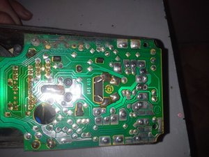

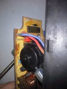

    Путём дальнейшего поиска неисправностей цз дошёл до компрессора и обнаружил что много проводов отрезанных,а подсоединены всего 5 куда остальные провода идут?Вскрыв компрессор,обнаружил окись на плате и отсутствие то ли диодов ,то ли перемычек.Может ли это быть причиной проблемы???Может есть ссылка или фото целого компрессора и возможно ли его восстановить?Ещё заметил,что компрессор работает только на открывание и только с правой передней двери
    Ps: Поиск полностью облазил,похожей проблемы не встретил!!!!!
