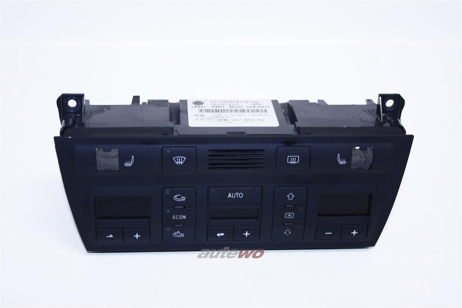

    Блоки разные рестайл-дорестайл,в подписи у тебя 2004г. какая нижняя кнопка в столбике кде кнопка Есоn? OFF или стрелка с Auto?

    идет стрелка с Auto....рецеркуляция,экон,авто (сверху вниз)
    вскрыл ,посмотрел по номеру вроде от Allroad
    видимо менял предыдущий хозяин
    вопрос переделывается ли? ((

    блок от рестайла.
    возможно, что надо поменять кодировку.
    без компа со шнуром можете к машине не подходить, не велосипед.
    некоторые мастера даже не знают, чтотакое климат с G65 и компрессором с клапаном N289.

    Гибрид какой то :shock: дорестайл блок с кнопкой авторециркуляции от рестайла?
  20. ser_gr72
    ser_gr72 Старожил
    23 окт 2006
    27.895
    ну номер на нем точно до рестайла, а вот с кнопками тс может что и попутал
