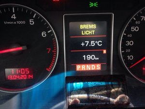

    Ув. форумчане, завел я с утра свою красавицу, как вдруг на бортовом компьютере вот такая вот фигня, как будто включены разом все скорости.
    Машина едет без изменений, на что это влияет и с чем это может быть связанно?
    шнурком пока нету возможности посмотреть

    не может она ехать без изменений :wink:! аварийный режим короба включен! ...и не с бк проблема а с акпп, самое легкое что может быть, попала вода в разьем на коробе, самое тяжелое... не будем о плохом! вагните, все видно будет!

    ну до работы километра 3-4 проехал нормально, ничего особенного не заметил )
    кстати говоря вчера перед тем как в гараж загнать мыл машину, но от простой мойки не могла же вода попасть туда =D

    трогается с третьей, незаметить невозможно... ну да ладно! от мойки врятли... если только блок управления акпп не залит... а по хорошему шнурок! можно на эстакаду, глянуть на наличие воды в разьеме на коробке акпп, в районе колокола! разьеденить, продуть, просушить! более точный диагноз... опять же только шнурком! может просто сбой!

    я этой машиной год владею, и по неопытности забыл у старого хозяина спросить про масло в коробке (у меня вариатор).
    Может заменить пора или долить ? с этим может быть связанна проблема ?

    вагнуть для начала и посмотреть ошибки! потом уж делать выводы! вАнго не поможет без шнурка!
