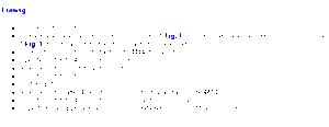

    Это как стереть коды

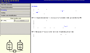

    Как прочитать

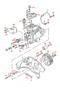

    Уважаемый Алекс1, вы видимо не очень знакомы с дизельными двигателями и их устроиством. А посему доважу до вашего сведения, что в дизельном двигатели есть и зажигание, (момент впрыска топлива) и опережение (момент между верхнеи мертвой точкой первого цилиндра и впрыском топлива в первыи цилиндр). А то, что вы называете - цитата: небольшая хрень в виде металлической болванки, - это ничто иное как Топливный Насос Высокого Давления. Это небольшое введение :) Теперь переидем к жужжанию во время поворота ключа, очень многое может издавать подобные звуки внутри самого насоса, но я вам всё же советую обратить внимание на отсечной клапан, на рисунке он обозначен цифрой "8", он должен щелкать (окрываться и закрываться соответственно). Но я всё же настоятельно рекомендую вам отпустить трубки, которые прикручены к форсункам и покрутить стартером, должно появиться топливо, если его нет, смотрите выше. С уважением

    2 Briolyn
    Откуда картинка?
  16. Briolyn
    Briolyn Участник форума
    16 янв 2005
    119
    Швейцария
    Audi S6 AvANt
    Юрий, эта картинка из электронного каталога на www.elcats.ru с уважением
