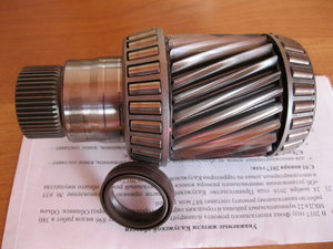

    Проблема была в этой "хреновине" В ней стоит двойной сальник и с одной стороны сорвало пружинку кромки сальника IMG_0010.JPG
